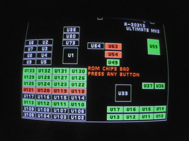

Connectez la PCB au port jamma de votre borne (ou supergun) et allumez-là.
Le check-eeprom donnera des erreurs sur toutes les eeproms changées, ce n'est pas grave, le jeu devrait se lancer sur la version Juggernaut v1.0.
