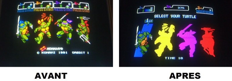

Cette démonstration va vous expliquer comment passer un PCB Konami Turtles In Time 4 joueurs en 2 joueurs.
La raison pour laquelle il est intéressant de passer cette carte en 2 players est que cette dernière permet de choisir sa tortue, vous ne serez donc plus obliger de jouer avec Leonardo.
Ce dont vous aurez besoin :
1/Programmez les 4 eproms avec les fichiers 063uda02.e8, 063uda03.g8, 063uda04.e10 et 063uda05.g10
2/Protégez les lentilles des eproms avec du stock (par exemple) et indiquez le fichier programmé sur chacune d'elle.
3/Sur la PCB du jeu, repérez les eproms originales et retirez-les avec l'outil.
4/Placez les eproms programmées sur la PCB, aux bons emplacements (attention au sens).
5/Connectez la PCB et allumez la borne.
6/Maintenez quelques secondes le bouton Test de la carte.
7/Après un test eproms, vous voilà sur Turtles In Time 2 joueurs.
- un PC sous Windows, j'utilise Seven 64 bits Home
- un programmateur d'eprom avec son logiciel, dans mon cas un GQ-4X de MCUmall Electronics Inc.
- 4 eproms vierges 27C1001
- un outils tel tournevis plat large
- les fichiers 063uda02.e8, 063uda03.g8, 063uda04.e10 et 063uda05.g10 de tmnt22pu.zip Turtles In Time 2 players (pas de lien svp)
- une PCB de Turtles In Time
Merci à Jake Badlands, zitoun et Foul du forum Neo Arcadia.
