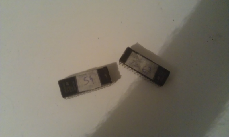

1/Programmez les 2 eproms avec les fichiers mhtu54_v103.bin et mhtu63_v103.bin
2/Protégez les lentilles des eproms avec du stock (par exemple) et indiquez le fichier programmé sur chacune d'elle.
3/Sur la PCB du jeu, repérez les eproms originales et retirez-les avec l'outil.
4/Placez les eproms programmées sur la PCB, aux bons emplacements (attention au sens).
5/Connectez la PCB et allumez la borne. Après un test eprom, l'écran indiquera un qu'un Factory Setting Restore a été effectué (aux prochains redémarrage plus aucun message n'apparaitra). Appuyez sur une touche et vous voilà sur Maximum Hangtime.
