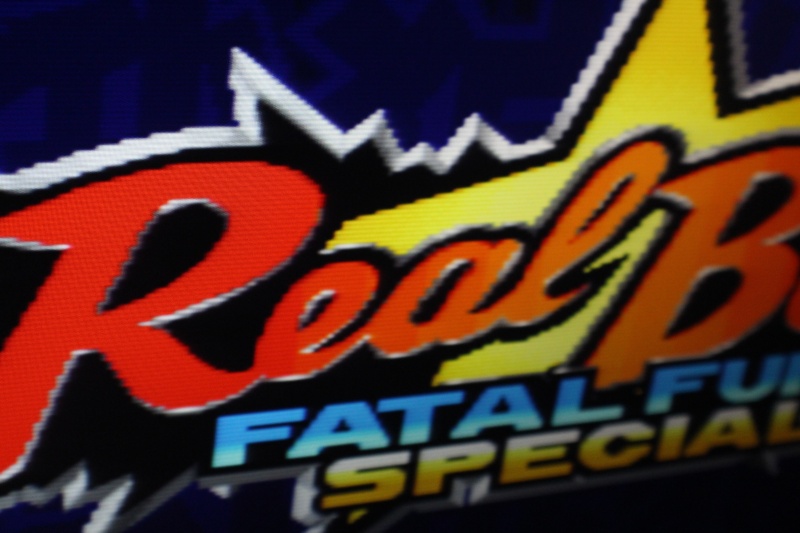

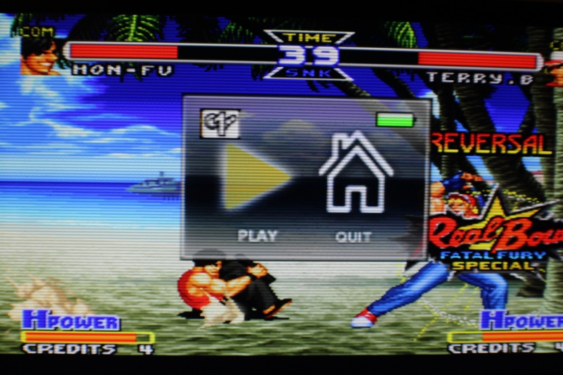

Message par neslou Mar 21 Jan 2014 - 20:15
D'autres clichés sur le doc station cette fois et avec des photos qui montrent bien que nous sommes sur neo geo X avec le jeu inclus "Real Bout Fatal fury"
Au menu :
recherches testeurs possedant console avec sortie Vga - Page 2 Img_0110
Menu toujours :
recherches testeurs possedant console avec sortie Vga - Page 2 Img_0111
Encore le menu :
...PB d'upload des photos pour le moment.. je continuerais plus tard..

Message par neslou Mar 21 Jan 2014 - 21:03
Salut Spectro,
J'ai utilisé un convertisseur mini HDMI vers VGA (du genre de ceux utilisé pour les tablettes ou appareil photo numérique) d'où le fait qu'il n'y ait pas de son pour le moment..
Le Neslou SG1 bien entendu :-)
Deux cables VGA acheté la peau des fesses au supermarché du coin lol...

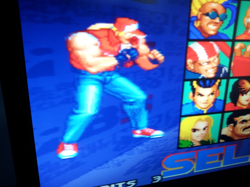

Malheureusement des convertisseurs il y en a toute une ribambelle... Je viens d'en prendre un pour tester... on verra bien.
Merci pour le lien.
P.S : le mien est un StarTech.com MNHD2VGAE :
Convertisseur
Suite des images..
recherches testeurs possedant console avec sortie Vga - Page 2 Img_0112
Et enfin In Game (lignes fines):
recherches testeurs possedant console avec sortie Vga - Page 2 Img_0113
In Game (Lignes plus épaisses):
recherches testeurs possedant console avec sortie Vga - Page 2 Img_0114

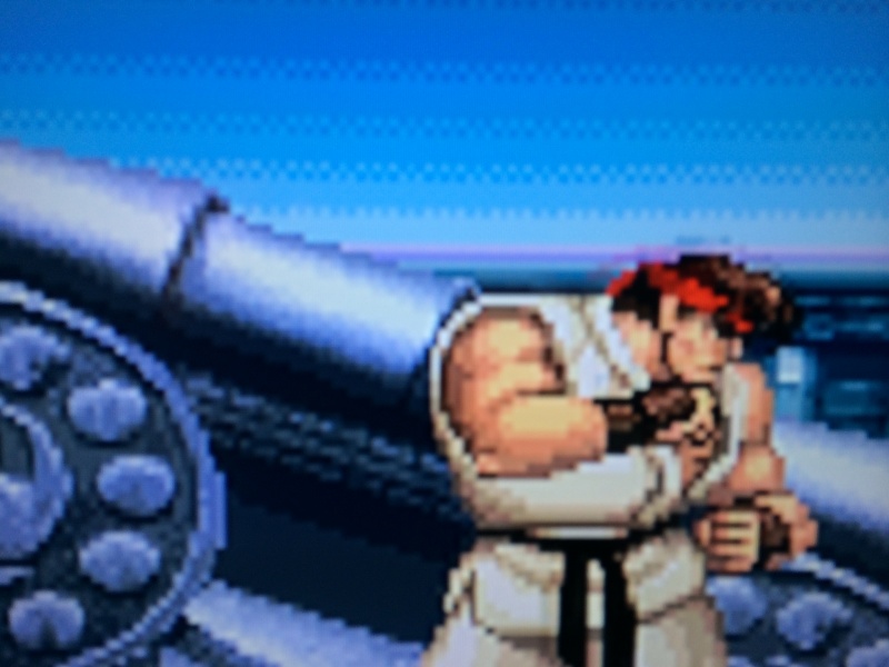

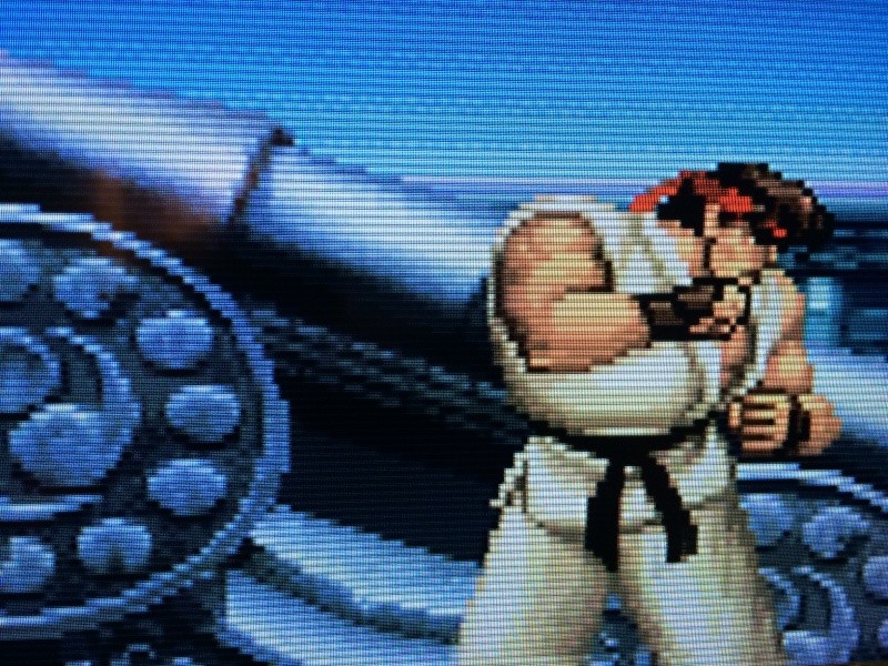

Voici mes essais sur Street Fighter 2X sur un écran LCD sony Bravia qui commence à dater un peu... La console est une Dreamcast euro avec un câble VGA fait maison par Cabou.
Test du Neslou SG1
  • tous les boutons en OFF
recherches testeurs possedant console avec sortie Vga - Page 2 Img_0413
  • ON + ODD
recherches testeurs possedant console avec sortie Vga - Page 2 Img_0414
  • ON + EVEN
recherches testeurs possedant console avec sortie Vga - Page 2 Img_0415
  • ON + EVEN + WIDTH
recherches testeurs possedant console avec sortie Vga - Page 2 Img_0416
  • ON + ODD + WIDTH
recherches testeurs possedant console avec sortie Vga - Page 2 Img_0417
NB : La mise en marche du VSYNC ne peut pas se transcrire par photo, car cette fonction simule un balayage des lignes. Plutôt habitué à des lignes fixes, je n'ai pas plus apprécié que ça cette option.

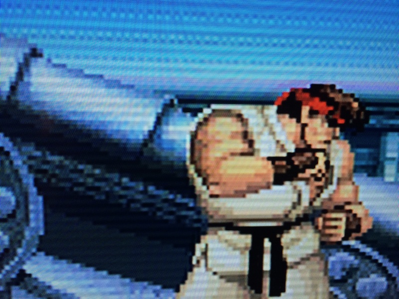

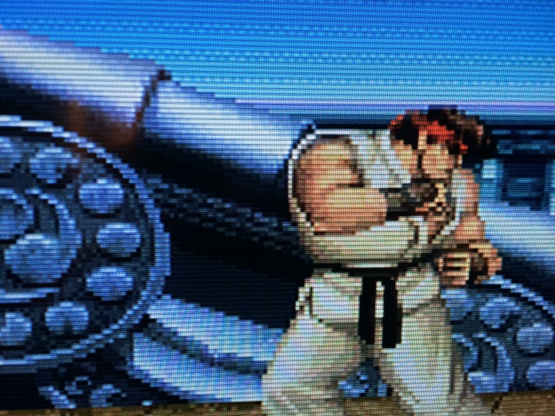

Comparaison avec le SG de Rax avec les mêmes options
  • Boutons OFF
recherches testeurs possedant console avec sortie Vga - Page 2 Img_0418
  • EVEN
recherches testeurs possedant console avec sortie Vga - Page 2 Img_0419
  • ODD
recherches testeurs possedant console avec sortie Vga - Page 2 Img_0420
  • EVEN (fines)
recherches testeurs possedant console avec sortie Vga - Page 2 Img_0421
  • ODD (fines)
recherches testeurs possedant console avec sortie Vga - Page 2 Img_0422
Ma conclusion :
Dans les deux cas, la luminosité de l'écran diminue dès lors que l'on active le SG.
Les lignes du Neslou SG1 sont moins prononcées que celle de mon autre SG.
EDIT : J'ai pu retester le SG1 et modifier les potards RGB et j'ai constaté une nette différence entre les différents réglages. En fait, j'avais réutilisé le SG1 pour ma neo geo X et je trouvais l'image très orangée. J'ai donc rebranché le SG1 sur ma dream et ai changé les réglages afin d'obtenir une couleur identique à l'originale.
Mon Nouveau bilan :
Vu la qualité du produit, le rendu bien fin des lignes et des couleurs non altérées, j'ai mis de côté mon ancien générateur qui avait des faux contacts et je ne jure que par le SG1 désormais.

J'ai reçu ce matin le convertisseur Mini-HDMI vers VGA commandé sur eBay..
Le vendeur ne veut pas négocier les frais de ports en cas de commande groupée (donc environ 8€ de port par convertisseur à 3 Euros lol)
Premier Bilan, ça marche du tonnerre et je crois même que la partie vidéo semble mieux que celui que je possède).
En revanche sur le son, il y a un léger bruit sur le Haut Parleur..
J'essaierais de faire une vidéo avec son quand ce sera plus calme à la maison lol..
Une idée pour les jeux à tester sur la NGX pour bien tester le son (et la vidéo du coup)
