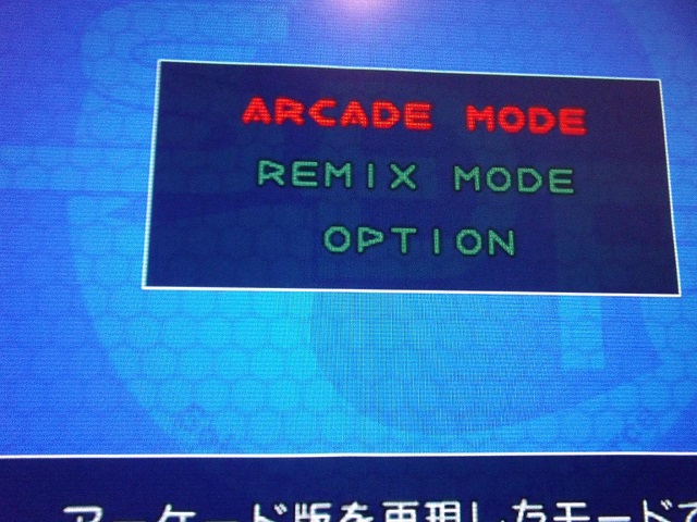

Troisième test avec le menu de GigaWings (Dreamcast)
Affichage avec NeslouSG1 OFF :
Affichage avec NeslouSG1 ON + Scanlines Paires (WIDTH OFF):
Affichage avec NeslouSG1 ON + Scanlines Impaires (WIDTH OFF):
Affichage avec NeslouSG1 ON + Scanlines WIDTH ON :

Pour conclure, j'ai été vraiment surpris par le résultat car il reste très naturel avec des lignes visibles et n'affectants pas l'image, c'est à dire sans l'assombrir et sans présence d'artéfacts. Je n'ai pas eu besoin de toucher à la syncho, les larges lignes affichées grâce à l'interrupteur WIDTH n'a pas permis DANS MON CAS d'avoir un affichage fidèle d'une image CRT mais ça sera sans doute une option intéressante pour certains. L'affichage des lignes impaires ou paires fonctionne bien mais prenez votre loupe pour voir la différence
En comparant au SLG-In-A-Box j'ai été surpris d'avoir quasi la même image avec un réglage des lignes du SLG-In-A-Box au minimum !!
i Si on règle sur max les lignes sont super marquées beaucoup plus que sur un CRT, donc c'est moins naturel mais ça reste une histoire de gout.
Pour atteindre la perfection il lui faudrait une entrée Péritel pour lui coller toutes les consoles dotées de cette sortie.
Il manque aussi une inscription IN et OUT au niveau des prises VGA pour définir le sens de branchement.
A coté de ça rien à redire !
