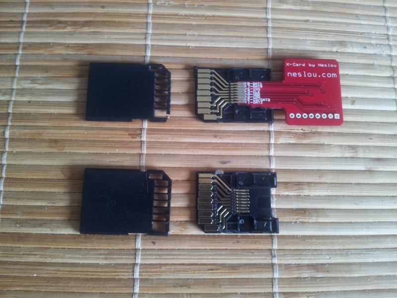

Message par neslou Sam 30 Mar 2013 - 11:21
Quelques photos suite aux différents tests et retours que j'ai pu avoir..
Il est vrai que lors de l'insertion de la X-card il faut bien faire attention à ne pas casser les pinoches du module SD/microSD... Sad
Pour éviter tout soucis, je mettrais un petit coup de lime sur le X-card pour limiter les insertions hazardeuses... j'ai testé, ça marche bien Very Happy
Les cartes mémoires plus adaptateurs que j'ai acheté étaient censés être des kingston mais je ne suis pas sûr compte tenu de certaines ressemblances avec d'autres modules no-name...
Réalisation d'un Adaptateur SD par et pour la communauté X - Page 7 Photo110
C'est kif kiffe... Very Happy
Réalisation d'un Adaptateur SD par et pour la communauté X - Page 7 Photo210
Pour la carte mémoire (kingston de 4Go?) je l'ai d'abord formattée en FAT32 et comme cela ne marchait pas, je l'ai formatté en FAT16 et cela a fonctionné... Ensuite, création du dossier card_game, copie de quelques fichiers pour tester le tout.
Réalisation d'un Adaptateur SD par et pour la communauté X - Page 7 Photo310
Voilà, voilà...
