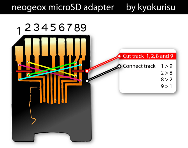

Alors histoire de parler de la même chose, je reprend le Pinout SD Card "officiel" et mon Sniffer SDCard.
Donc, par rapport à l'excellent tutorial de K4Y :
Modification d'un adaptateur micro SD en GameCard
La numérotation va différer un peu, mais le principe reste le même:
Pour clarifier un peu tout cela et éviter toute ambiguité, on va convenir d'une "nomenclature"
Et un schéma pour dire ce que j'ai réalisé aujourd'hui (certe sans succès mais la carte originale de Ninja Master ne passe pas non plus sans rien modifier

Salut horn.c,
Avant toute chose, je dois préciser que je ne suis pas un expert en électronique, loin de là
Je débute pour ainsi dire, mais comme j'ai envit de m'améliorer je me lance..
1 => SD vers SD (je l'ais reçu ce matin et je suis en train de travailler dessus, mais ça coince déjà lol. J'expliquerais en détail plus tard)
2 => MicroSD vers MicroSD (celle qui pour le moment me semble plus appropriée car de plus petite taille et surtout il n'y a pas beaucoup de place entre la console handheld et les bords du Dock Station)
c'est presque du chinois pour moi là...
De toute façon, il faudra en effet, une carte MicroSD et son adaptateur dans tous les cas (Pas plus de 5€ pour une carte MicroSD de 4Go Kingston et son adaptateur SD). Je m'explique :
La carte micro SD sera lue sur le PC avec son adaptateur pour y mettre les fichiers. ensuite l'adaptateur MicroSD ira sur le "nouveau montage" dans la console, la microSD dans le slot du "nouveau montage". Bon je sais c pas clair..
En tout cas, merci pour tes remarques.
Neslou.
>> En fait, il existe deux Sniffer SD d'après ce que j'ai vu sur internet :horn.c a écrit:la partie mâle ne devrai pas plutot être au format SD?
Euh...horn.c a écrit: et si tu veux garder le format micro pour la partie lecteur, il serai judicieux de placer deux micro inter unipolaire ou un seul bipolaire afin de remettre le tracé au format d'origine pour pouvoir ecrire cette micro sd a partir d'un pc sans avoir besoin de racheter un adaptateur sd/microsd...
Neslou.

Re: Réalisation d'un Adaptateur SD par et pour la communauté X
horn.c a écrit:la borne cd ne sert a rien? wp ça sert a rien non plus non? fait attention d'inséré la carte avant l'allumage
le fait qu'il n' y a pas de switch de protection antiecriture ne pose il pas problème? sinon juste une encoche suffirai
Bonnes remarques!!! ATTENTION sur les photos du site sparkfun il y a 11pins mais moi sur l'adaptateur que j'ai reçu ce matin il n'y en a que 9 de visible en tout cas.
Oui pour insérer la carte avant allumage.
Pour le lock, protection anti-écriture, en effet, il n'y en a pas mais sur l'adaptateur microSD + SD que j'y met oui
