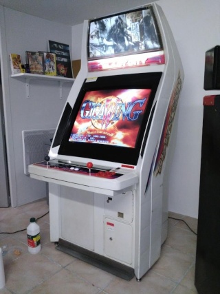

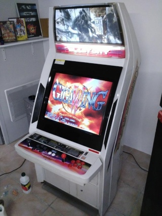

Je viens de finir ma carcasse Blast City + DC, hackpads et GDEMU, juste génial !
Je conseille vraiment le GDEMU, exceptionnel.
GDmenu, les différentes news - Page 2 Img_2080 GDmenu, les différentes news - Page 2 Img_2081
Mon WIP : http://www.neogeo-players.com/t57-wip-99-sega-dream-blast-city

wow comme c'est beau ! l'écran à l'air mortel ! c'est une déco IKARUGA au dessus ?
c'est mon rêve d'avoir une telle bécane :-) une blast city tu dis :-)
n’empêche qu'en jouant debout, on est meilleur au jeux d'arcades ! enfin pour moi c'est le cas

Message par raditz Lun 9 Nov 2015 - 11:50
L'écran est une TV Philips, vraiment surper qualité.
Oui, déco Ikaruga que j'ai produite.

Message par Pad'Lézard Lun 9 Nov 2015 - 12:13
ouais vraiment nickel !trop cool ta déco IKARUGA :-) on peut avoir une photo de plus près ? ^^
juste dommage qu'on puisse pas jouer en TATE. je me ferai bien une borne ou on peut pivoter l'écran...

Message par raditz Lun 9 Nov 2015 - 12:29
Exact, mais pour une Dreamcast, le Yoko c'est parfait !
Plus de détail sur mes arts Ikaruga ici : http://www.neogeo-players.com/t217-chez-raditz-radbox-mvs-art-ikaruga-insert-161-in-1
Fin du HS.
