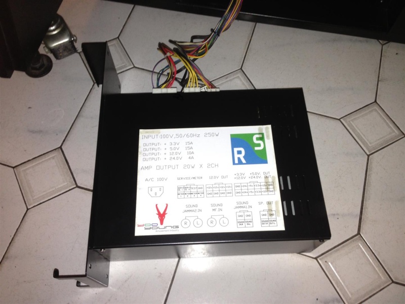

(optionnel) Ventilateur 80mm Noctua changement du ventilo de l'alim, vu que les alims de base sont pastop est bruyante : 13€

Ajout d'un variateur histoire de diminuer le flux et surtout le bruit absurde du ventilo de l'atomiswave, sachant que celui-ci ne se change pas ... A présent  tout est silencieux : )

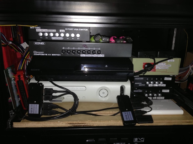

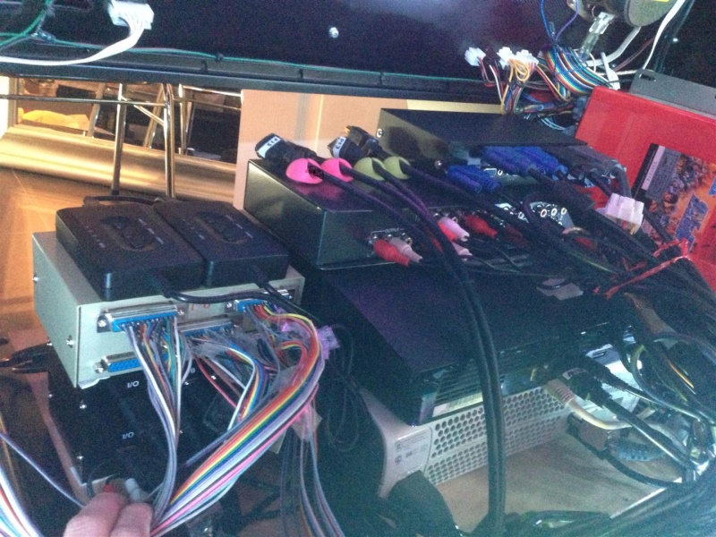

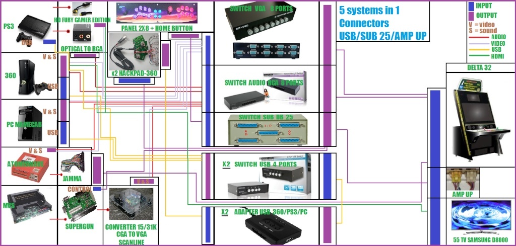

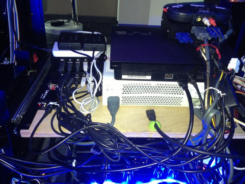

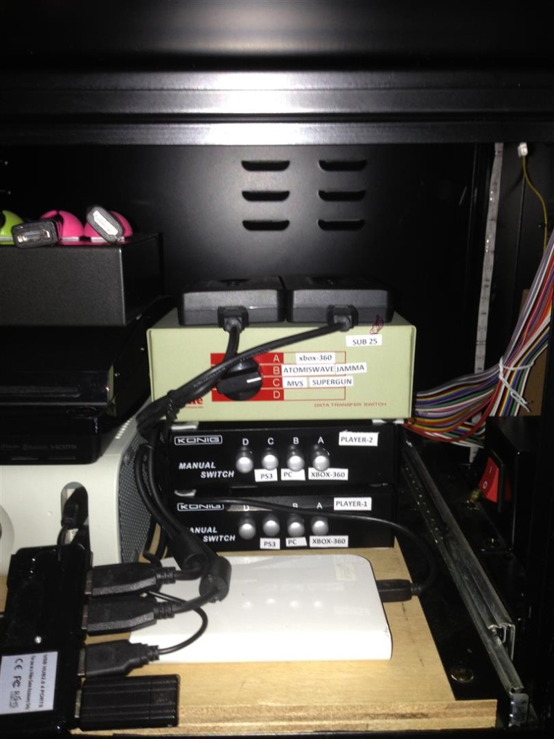

Installation en détails :
- Xbox 360 fat glitché sous FSD 3
- HDD 500go externe USB
- PS3 slim
- Mamecab sous Hyperspin pc mis en extérieur par manque de place
- Commutateur VGA pour les 3 systèmes
- x2 Commutateur USB pour player 1 et 2
- Commutateur audio 3 in 1 RCA pour les 3 systèmes
- Câble HDMI a VGA HD Fury gamer édition pour PS3
- Convertisseur Audio Numérique - Convertit un signal numérique (SPDIF Optique ou Coax) en signal analogique (RCA) pour PS3
- x2 Hackpad xbox 360
- x2 Adaptateur USB pour manette Xbox 360, Playstation 2 et Playstation 3
- x3 Noctua - Ventilateur 92 mm - 37 CFM - 19 dBA - NF-B9, changement des ventilateurs de la bornes car les ventilo d'origine ...
- x1 Ruban LED 5m multicolor pour le dessous et l'intérieur de la borne
- x1 Eclairage LED pour éclairage des boutons sous le panel
- x2 Tabouret arcade
- x1 Carte mémoire Compact Flash 8go pour le contenu du second écran de 20 pouces
- x2 Hub USB 2.0 pour les branchements des hackpad et HDD
- x6 Câble USB type A/B pour les switch des P1/P2 hackpad
- x4 Câble VGA pour les switch vidéo des 3 systèmes

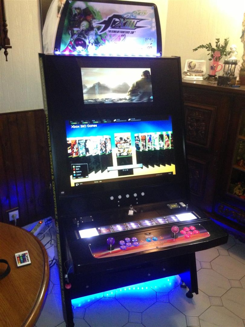

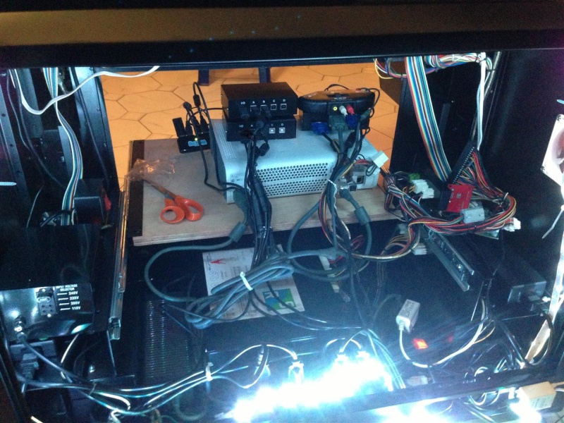

La borne pour est le moment dans le salon en attendant de la mettre dans la game room.

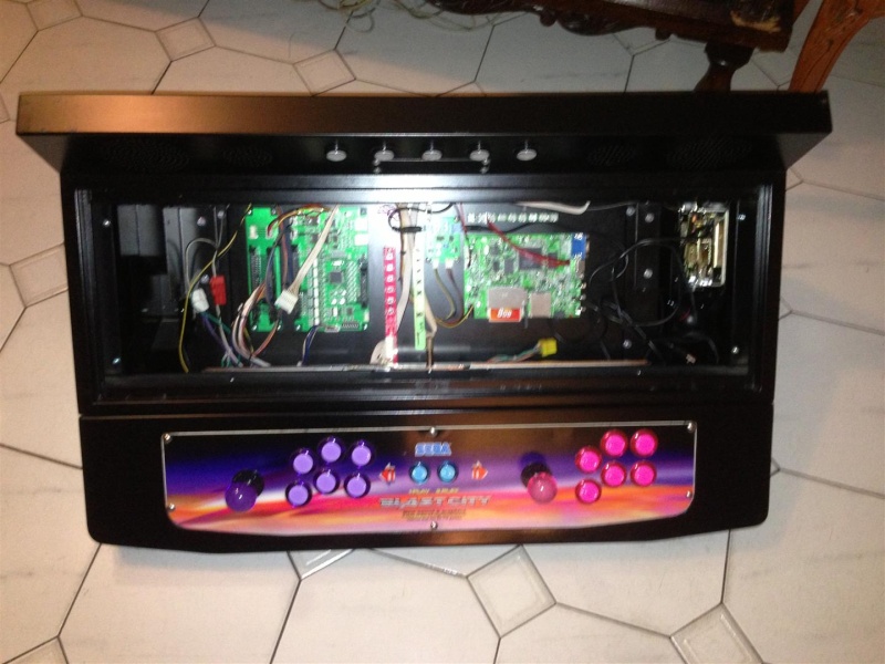

L'intérieur de la borne sur le devant

La plaque de bois est entièrement coulissante très pratique.

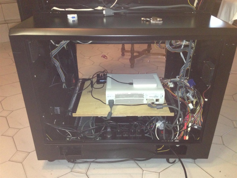

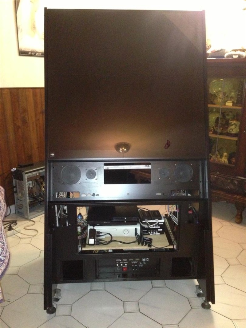

La Delta 32 est démontable par l'arrière pratique pour une maintenance

Rajout de LED sous le panel et dans la borne histoire d'avoir un éclairage et des boutons lumineux

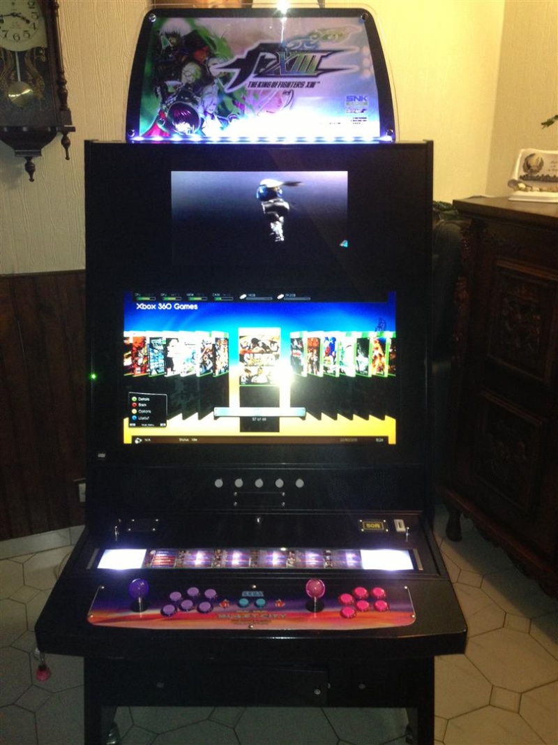

La Delta 32 possède 2 écrans dont le principal 32 pouces et le second en 20 pouces ou vous pouvez mettre une compact flash avec des jpeg, divx, mp3 très bien penser

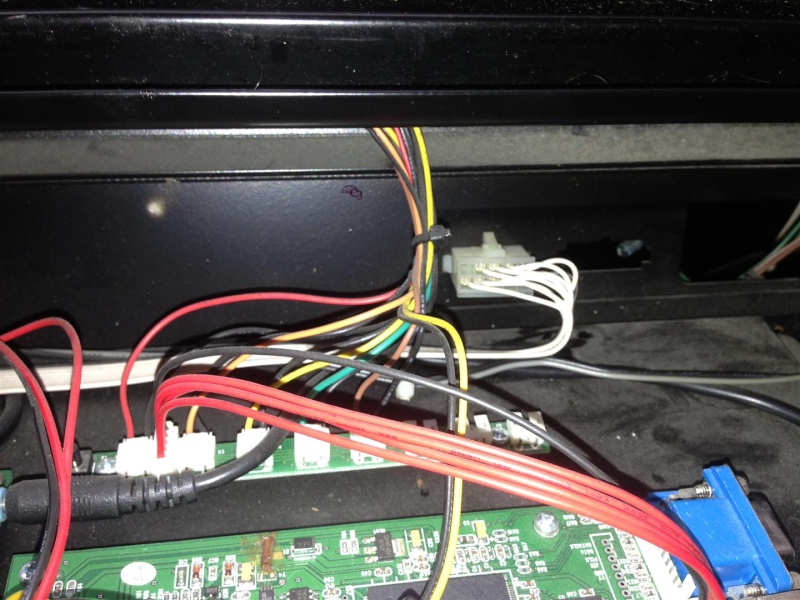

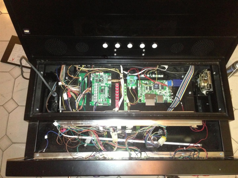

Il y a des pcb partout réglage de l'écran, du son, de l'ampli, du jamma board et du second écran rien est laisser au hasard.

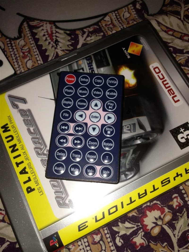

La télécommande

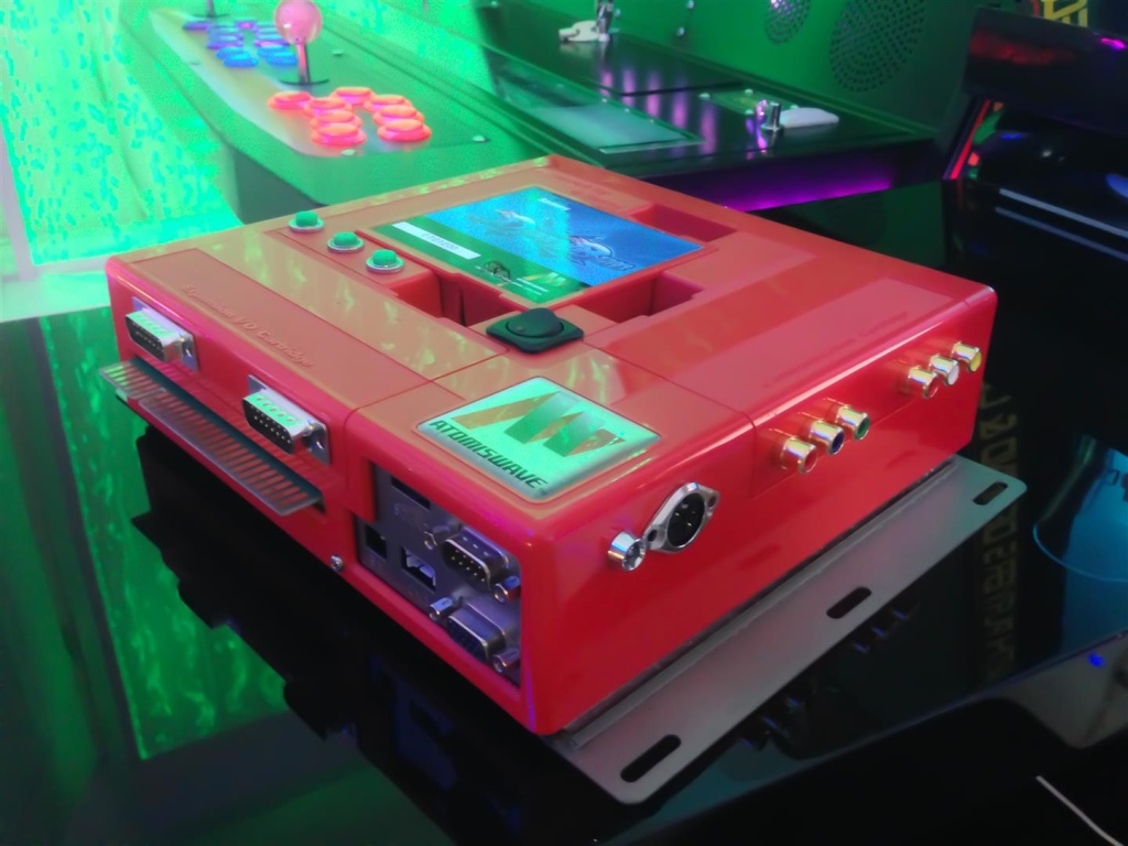

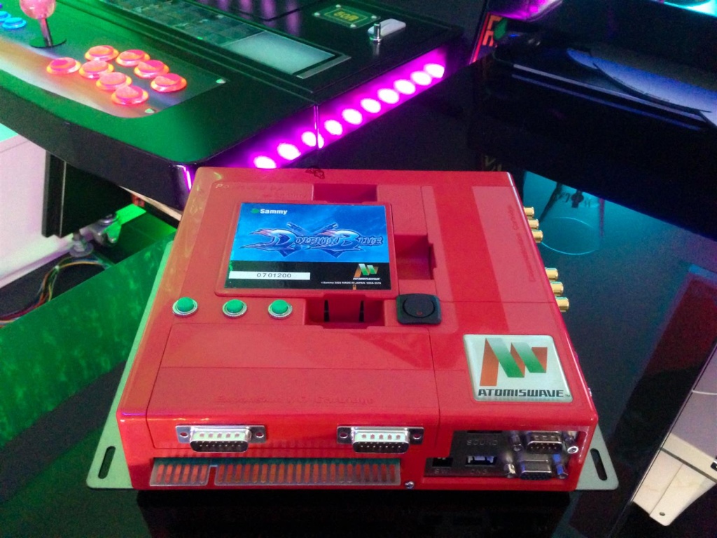

Revenons en un instant sur la Blast qui en version finale avec l'Atomiswave et un slot MVS et sa cartouche 161 in 1 le PC est à présent dans la Delta 32

Verdict :
Points positifs
- Design hors norme et physiquement jolie dépends des goûts
- Borne en noir ce qui veux dire ne jaunit pas au fil du temps !
- Borne en métal pas de plastique excellente finition.
- Maintenance pratique à l'aide de la porte arrière et sous le panel pour contrôler l'écran et le jamma board et sa plaque de bois coulissante, alimentation dévissable par l'avant de la borne
- 2 Ecrans un de 32p et second en 20p
- Ecran 20p télécommander
- Capteur de mouvement en façade pour mise en veille des écrans
- Son qui décoiffe sévère beaucoup de basse et d'aigu
- Bonne qualité de l'écran 32p pas de latence
- Connectique ultra complète JVS, jamma, VGA, DVI pas comme certaine borne ou on a besoin d'adaptateurs
Points négatifs
- Obliger de s'abaisser pour ajuster le volume qui lui a un réglage du G/D sur 2 potards
- Borne imposante et encombrante
- Borne trop sobre pour certain ? Manque de couleurs ?
- Ecran 32p 720p pas de 1080p
- Ecran 20p en 640*480 encodage obligatoire en mpg pour les vidéos, la télécommande fonctionne uniquement sur le 20p
Voilà voilà, je suis pleinement satisfait de la Delta 32 et surtout pour son prix ! Donc si vous souhaitez acheter une borne HD à prix correct vous savez laquelle prendre.
Dommage que la résolution SD 640*480 passe moyennement sur les bornes HD car elles sont supérieur en tout point comparer aux bornes des années 96 ... (ne parlons même pas de slot MVS avec sa résolution de 320*240 lol)
L'écran 20p est vraiment sympa, j'ai mis des jpg et mp3 et des cinématiques d'intro de jeu ainsi que son capteur de mouvement pour la mise en veilles des écrans.
Vidéo à venir : )

EDIT 02/07/13
Update du systèmes 5 in 1
Supergun de Smallcab couplé a un switch sub db 25 pour les systèmes et un kit d'Arcade Forge (DIY Scaler Kit)
Update des switchs VGA/audio de 4 ports a 8 ports et ajout d'un switch sub 25 5 ports
Voici mon installation plus besoin de débrancher un seul câble ! (c'est le bordel)
Une petite vidéo montrant le systèmes de switch.[/b]

EDIT 09/07/13
Yo,
J'enchaine la consolidation mais cette fois ci sur l'Atomiswave ^^
- x 1 bouton power switch
- x 1 bouton crédit
- x 1 bouton service
- x 1 bouton pause
- x 1 led bleu
- x 1 entrée voltage 5v
- x 1 sortie vidéo
- x 3 RCA YUV
- x 2 RCA Stéréo
- x 1 composite vidéo
- x 2 DB15 mâle
Mes bornes d'arcade : Sega Blast City MAJ 24/05/13 seconde borne Delta 32 RS HD - Consolisation MVS/AW Img_1411
Mes bornes d'arcade : Sega Blast City MAJ 24/05/13 seconde borne Delta 32 RS HD - Consolisation MVS/AW Img_1410

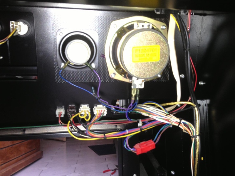

Café fini, je go reprendre mon activité d'homme de ménage sur ma borne hop 2 petite photos de l'épave.
Mes bornes d'arcade : Sega Blast City MAJ 24/05/13 seconde borne Delta 32 RS HD - Consolisation MVS/AW Img_0610
Mes bornes d'arcade : Sega Blast City MAJ 24/05/13 seconde borne Delta 32 RS HD - Consolisation MVS/AW Img_0611
Mes bornes d'arcade : Sega Blast City MAJ 24/05/13 seconde borne Delta 32 RS HD - Consolisation MVS/AW Img_0612
Finalement je vais complètement la rénover lol achat de nouveau stickers etc peux être même un coup de peinture a voir le résultat final
