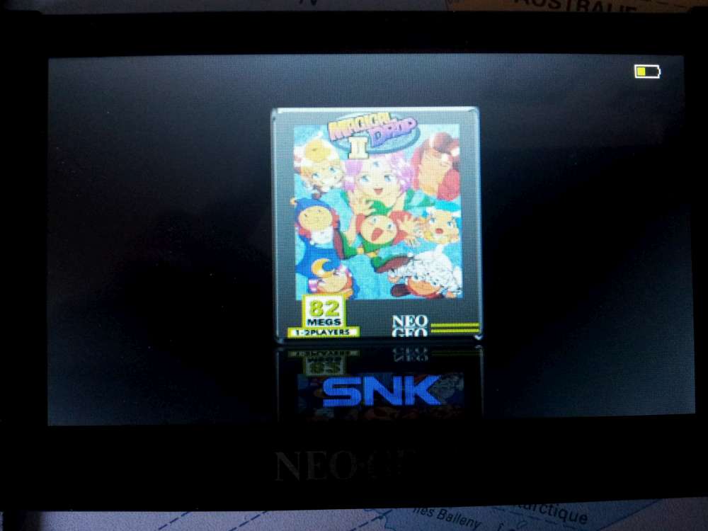

Bonjour a tous, je vous présente comment j'ai converti une SD card CANON 16 mo en Game Card .
Le principe reste le même que le hack d'un adapter seulement il faut le faire directement a la carte.
Avant de commencer il faut impérativement mettre son jeu ou ces jeux dans la carte car après toute modif votre carte sera inutilisable sur un pc, a moins d'utiliser une rallonge avec les fils inversés pour que le pc reconnaisse comme une carte non modifié...
Voici mon plan:
Une foi les fil soudé :
Plus qu'a remonter et faire un beau sticker, nous voila avec une vrai game card !
PS: L'intérieur d'une carte est différent d'une marque a l’autre... donc mon montage ne sera pas valable pour d'autres, cela dit ça doit se rapprocher.
