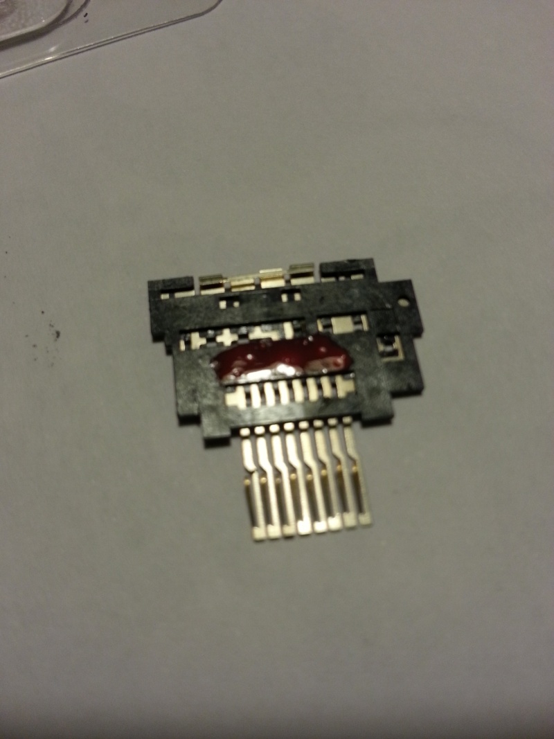

Sachant que rien ne vaut une soudure, je voulais savoir si, les pros du fer à souder de ce forum, avaient déjà utilisé ce type de produit ?
Vu que l'épaisseur des soudures est un problème, que haute température du fer et que plastique de l'adaptateur SD ne font pas bon ménage, je voulais savoir si ce type de produit aurait pu convenir à la modification des adaptateurs.

Au contraire c'est une très bonne question !
Le problème viendras surement des ponts (2) avec la colle ça risque d’être dur a faire.

moi j'ai soudé directement ( au micro fer a souder ) et je ne connais pas ce type de produit par contre une réponse sur ce sujet m’intéresse aussi

Cela ne remplace pas les fils donc il faut aussi pas se tromper sur leurs épaisseurs

EDIT : avant toutes chose je tiens à signaler que même si au multimètre les contacts sont ok, cet adaptateur ne fonctionne pas. Surement un problème de remontage
Quelques photos des mon essai d'hier soir :
Le matériel de départ, vous remarquerez que le packaging ressemble à celui utilisé par les éspagnoles pour le MAgic adaptateur SD
Un peu de vernis pour obstruer les trous existant, mais à y réfléchir j'aurais du en mettre partout sauf sur les pins à raccorder pour protéger des faux contacts
Et enfin le traçage des pistes (2 sur chaque face sinon ça ce croise), c'est pas très propre sur la photo mais une fois sec j'ai gratté au cutter ces pistes pour avoir un aspect plus propre. La prochaine fois je ferais peut etre des petite rainures au dremel.
Pour une première fois ça m'a pris plus de temps que de réaliser un adaptateur soudé et j'ai pas coupé les pins aux endroit les plus judicieux.
J'attends ma prochaine livraison d'adaptateur pour refaire des essais
