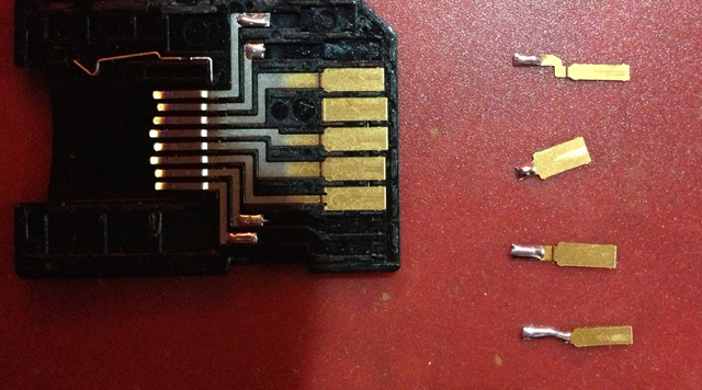

But : faire reconnaitre une microSD à la Handheld, vous pourrez alors lancer vos roms.
J'ai utilisé un fer à souder Antex 15 W, un cutter et une pince pour couper les pistes.
Pour les fils, j'ai dénudé un vieux kit piéton nokia.
L'adaptateur SD lui est un vieux dane elec.
Ouvrir la carte avec un scalpel ou un cutter en faisant bien attention de ne pas couper les pinS de la microSD.
On extrait les 4 pins que l'on découpe en deux, puis on étame les extrémités.
Attention, ne surtout pas les étamer dans la carte SD sous peine de tout faire fondre.
Pour les fils, on dénude un câble audio, en général il y a toujours deux gros fils multi brins rouge et cuivré.
Je conseille de prendre uniquement les rouges, car il sont plus pratiques pour voir si le blindage a bien été enlevé aux extrémités.
On gratte ensuite le blindage de chaque coté un cutter.

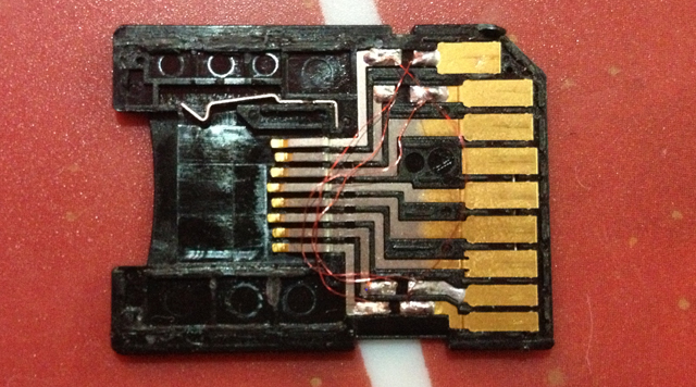

On soude l'ensemble des fils en suivant bien le schéma plus haut.

Je laisse tomber. 2 montages différent, jamais la carte SD n'ai reconnue, tout tester OK au multimètre, pas de cour-circuit, carte SD bien préparé.

Bonsoir a tous,
Merci pour ce tutoriel, j'ai terminé le mien ce soir. N'étant pas particulièrement doué pour la soudure , j'ai opté pour la solution de facilité :
2 Adaptateur SD / µSD
Un morceau de nappe IDE qui trainait (8 fils suffisent)
un fer a souder + etain
Le premier adaptateur est dans la console, la nappe sort et est branchée sur le deuxième ou je connecte la µSD. Certes ce n'est pas joli (ya une verrue qui dépasse) mais une fois le jeu chargé, on peut le retirer.
A bientot pour les évolution de cette console !
Alucard

Test avec l'adaptateur de marque "Platinum" livré avec leurs cartes micro-sd:
J'ai juste du raboter un minimum le plastique (plus précisément la cale en plastique qui appuie sur les pins du coté SD) à cause des soudures pour pouvoir refermer facilement et couper le pont (pins 4-7) vu qu'il n'existait pas sur le schéma).

Re: Modification d'un adaptateur micro SD en GameCard
Petite question?
Pour vous la pinoche N°4 sur le schéma de K4Y elle est pas reliée du tout?
Pour moi, c'est la N°3 et c'est cencé etre VSS1 (la masse) et elle est en contact avec la pinoche N°6 chez moi (VSS2) bippe à l'Ohmmètre.
Quelqu'un qui a l'adpateur de fonctionnel peut il me dire si vous avez un pont entre 3 et 6 chez moi (ou entre la pin N°4 et 7 selon les schéma)
Merci par avance.
Merci par avance.
