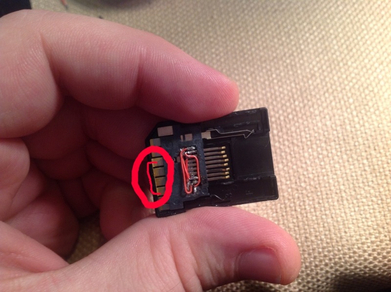

Re: SD-hack par Steward Fu
Quelqu'un comprend-t-il quelque chose à ce pin out ?
Quels sont les points à raccorder ?
Pour faire simple:
(attention les couleur correspondent pas avec la précédente image)
Inversions du premier avec le dernier pins
Inversion du deuxième avec l'avant dernier
zouzzz a écrit:T'es vraiment sur de toi ?
La carte SD a 9 pins et la microSD 8...
Quelqu'un confirme ? Merci.
Punaise, t'a raison !!!
En même temps, si ont regarde une carte comme celle-ci (j'en ai démonté une hier), il y a deux pins shuntés ensemble, peut-être qu'en réalité une SD ne possède que 8 pins vraiment différentes ??
zouzzz a écrit:Non non les 9 pins sont différents.
attend, je test avec un multimetre...
EDIT:
Si, 2 pins sont bien shunté sur une SD vers microSD, le 4 et le 7:
Pins SD/ Pins MicroSD
1 -> 1
2 -> 2
3 -> 3
4 -> 6
5 -> 4
6 -> 5
7 -> 6
8 -> 7
9 -> 8
Reste a savoir quel incidence sur notre bidouille...
bon bah voila après plus de trois heures d'acharnement plus un fer a souder a 7 euros le résultat et la.LAMENTABLE...... j'ai essayer,j'ai vue, j'ai perdue. impossible de refermer mon adaptateur sd,soudure trop grosse, il faut vraiment être bon bravo les gars vous est fort.merci a mon pote vigile qui a galéré pendant un bon moment avec moi .dommage vendetta ne sera pas pour ce soir ni sunset riders

Pour moi justement la difficulté est de trouver du fil assez fin qui tienne la chaleur lors de l'opération.
Après il faut une bonne pince à épiler et de la pâte à étamer.
J'ai déjà ouvert mon adaptateur SD/µSD et si mes nains me lâche ce soir je m'y colle. En parallèle j'attends la rallonge SD.
Mais l'un comme l'autre au niveau soudage ça devrait aller pour moi j'ai déjà bidouillé des JIG pour GS2, par contre je survole les différents topic de hacK et je pige rien sur la manière dont il faut s'y prendre pour swaper les jeux
Ca change rien, il faut relier:
le 1 avec le 8
le 2 avec le 7
le 8 avec le 2
le 9 avec le 1
Cependant il faut couper, je pense, les pistes reliant
le 1 avec le 1
le 2 avec le 2
le 8 avec le 7
le 9 avec le 8
Sinon ça fait court-circuit...
le 1 avec le 8
le 2 avec le 7
le 8 avec le 2
le 9 avec le 1
le 1 avec le 1
le 2 avec le 2
le 8 avec le 7
le 9 avec le 8
Il semble pourtant qu'il y avait plus de 4 fils dans le montage de la photo. Je me trompe ?
moi j'ai fait le 9 avec le 1
le 8 avec le 2
le 2 avec le7
il en manque un mais j arrive plus avoir soudure+colle.
le 8 avec le 2
le 2 avec le7
vladimir37- Petit X
- Messages : 69
Date d'inscription : 03/01/2013
zouzzz a écrit:Il semble pourtant qu'il y avait plus de 4 fils dans le montage de la photo. Je me trompe ?
Non, non, regarde bien il n'y en a que 4:
Ca correspond bien a ça:
