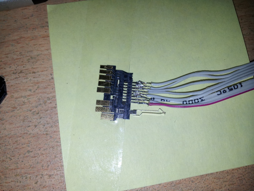

bibougreg a écrit:j'ai coupé la liaison qu'il y a tre les deux pattes de l'adaptateur, celle qui relie les 2 masses sur les connecteurs
Donc tu pense que c'est la liaison qui se trouve dans l'adaptateur SD -> microSD qui fou la merde.
Pcq sinon tout mon cablage est bon, vérifier au multi metre...

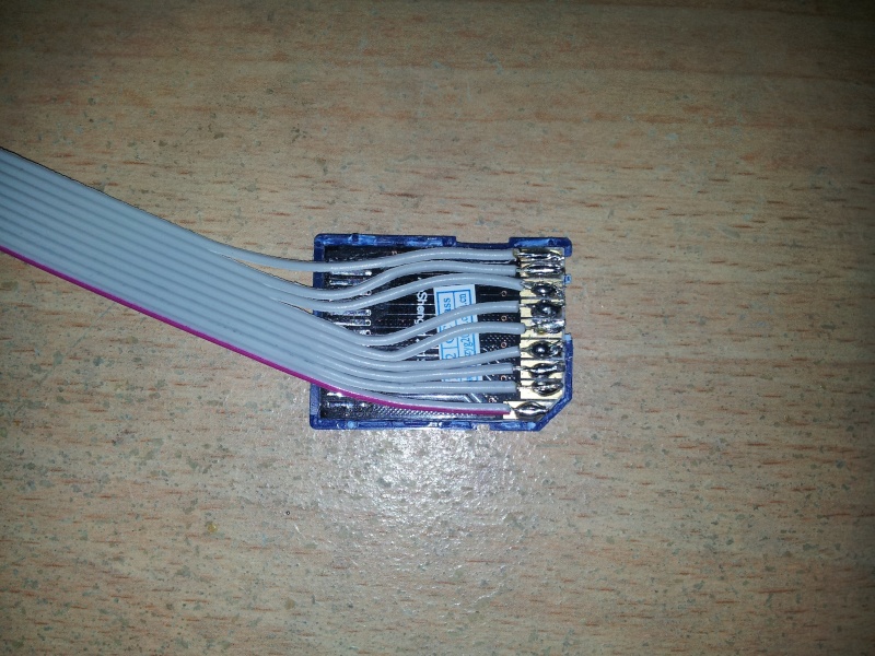

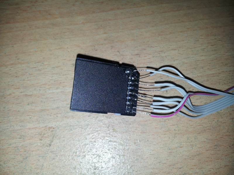

Message par JRbaka Jeu 10 Jan 2013 - 0:55
zouzzz a écrit:Bon bah j'abandonne, je viens de refaire un montage à neuf, testé mes soudures, refaire ma SD formatage complet... elle n'est pas reconnue.
Pareil, je laisse tomber. 2 montages différent, jamais la carte SD n'ai reconnue, tout tester OK au multimètre, pas de cour-circuit, carte SD bien préparé.
Au final j'aurais flingué:
- 2 carte SD -> microSd
- 1 rallonge SD
- 1 SD de 512 Mo
- 3 nuits a me couche a 2h du mat (lever 7h)
J'abandonne...
Pourtant je m'était appliquer:
SD-hack par Steward Fu - Page 6 20130115
JRbaka
JRbaka
Messages : 396
- 1 rallonge SD
- 1 SD de 512 Mo
J'abandonne...
J'ai la même carte SD, je l'ai flinguée aussi!!!! ce n'est pas le même modèle que dans le super tuto..
Par ailleurs, on ne sait pas si certaine marque de mémoire marche mieux que d'autres ou non niveau compatibilité...
Dès fois, sans faire de bidouillage (croisement) certaines cartes SD sont capricieuse alors on sait jamais ça ne vient peut être même pas de ton montage mais du matos?
>>> bibougreg, quand tu dis full set complet testé et fonctionnel? tu entends quoi par là? Tu as mis les roms dans la microSD interne de ta Neo-Geo X (comme tu es en firmware 337) ou alors les roms sont logées dans la MicroSD de ta SD Card nouvellement soudée?
Allez, je vais me coucher et encore bravo a tous... moi j'en suis toujours a me former sur la partie hardware Very Happy

Message par bibougreg Jeu 10 Jan 2013 - 6:54
neslou a écrit:
pour moi ton câblage a des défauts, je m'explique:
1-tes câbles sont trop dénudés, plus tu dénude, plus tu risque le court circuit quand tu vas refermer ton adaptateur, car tes fils vont bouger a l’intérieur lors de la manipulation ou de l'insertion, perso j'ai dénudé de 1 mm MAXIMUM
2-ne sépare pas la brin de ta nappe, pour les même raisons qu au dessus, coté adaptateur console, les fils ne sont pas séparés a l’intérieur, ils n'ont absolument aucune marge de manœuvre.
3-ce qui est essentiel a comprendre, c'est que quand vous allez insérer votre adaptateur dans la console, il ne doit pas résister plus que la sd de ninja master. si vous sentez même un légère résistance, c'est que ce n'est pas bon Wink
4-toutes les pattes doivent être câblées (je dis ça par rapport a ta photo car il en manque une et que sans celle la...marchera pas...)
-le câblage demande beaucoup de minutie, tout doit se faire au poil près si vous voulez que ça fonctionne.
mes cartes sd ont été formatées en FAT et FAT32, les deux fonctionnent
-la protection contre l’écriture des cartes n a aucune influence, pour le coté qui va dans la console, j'ai même viré le petit bout de plastique qui permet de locker ou délocker la carte, c'est pour dire!
-toute les cartes sd fonctionnent visiblement, je viens de tester mes 4 de 3 marques différentes, elles fonctionnent.
-vérifiez et revérifiez vos câblages! on soude sur des pattes très serrée, le moindre écart peut déplacer une patte en un rien de temps!!
-étamez tout vos fils et vos sites de soudures très légèrement, v os soudures doivent être rapides et efficaces!
Merci bibougreg pour tes remarques, pour moi tu est presque un héros d'y être arrivé cheers
1- C'est vrai que mes fils sont assez dénudé mais en aillant testé au multimètre avant et après fermeture du boitier je peut te certifier qu'il n'y avait aucun cour-circuit.
3- Le boitier ferme nickel comme une SD classique.
4- Pour la broche numéro 4, j'ai flinguer 2 cartes en voulant l'isolé de la numéro 7 mais honnêtement je pense qu'elle ne sert a rien car quoi qu'il arrive, une fois arrivé a la microSD c'est cette broche qui disparait. C'est plus clair en regardant ces 2 schémas:
SD-hack par Steward Fu - Page 6 Neox11
SD-hack par Steward Fu - Page 6 Adaptateur
Ceci dit je reste toujours preneur d'une méthode qui me permettrait d'enfin y arrivé, pcq là Mad ...

Message par bibougreg Jeu 10 Jan 2013 - 8:48
@Jrbaka: malheureusement il est impossible de vérifier les connectiques une fois la carte insérée dans la console, et vu que c'est aussi la qu'elle est soumise a diverses "pressions" et faire se toucher des fils ,c'est a ce moment la que ca peut "cout-circuiter" Wink
ce que tu peux faire, c'est une fois tes test fait et que tu as vu que tout été bon, verse du vernis sur tes soudures pour une isolation complete et laisser secher. refais ton test apres, ca peut te sauver la mise Wink
une vidéo (en cours d'upload) du résultat final sur ma tv:
back soon!

Message par JRbaka Jeu 10 Jan 2013 - 9:07
bibougreg a écrit:@Jrbaka: malheureusement il est impossible de vérifier les connectiques une fois la carte insérée dans la console, et vu que c'est aussi la qu'elle est soumise a diverses "pressions" et faire se toucher des fils ,c'est a ce moment la que ca peut "cout-circuiter" Wink
Si, j'ai pu vérifier une fois le boitier fermer. Il suffis de metre un coup de ohmetre entre chacune des broche, a l'extérieure.
Pas mal le coup du vernis
Tu confirme ma théorie pour la broche numéro 4 ?

Message par bibougreg Jeu 10 Jan 2013 - 10:03
pour la broche numéro 4, je pense qu'elle est utile car les fait un contact masse au niveau de la console, qui, selon programmation peut autoriser le fonctionnement vu qu'elle est reliée a une autre masse (sinon, une seule aurait été suffisante, ils l'aurait supprimé d'entrée si elle n'avait pas été utile (pourquoi s’embêter a faire un pont la dessus sinon Smile
