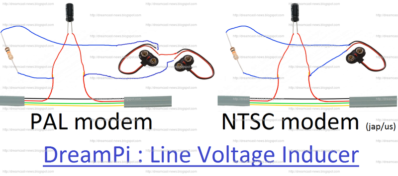

Merci beaucoup pour ta réponse :-)
En parallèle ou en série les piles ? Est ce que tu pourrais mettre une photo de ton montage ?

Voici les deux montages possibles :
DreamPi, les différentes news - Page 5 Image_10
Ici il y a une belle vidéo où le montage est explicite :

Si ça sort du 9v en continu pas de problème.
Si tu souhaites faire les soudures toi même (les soudures sont assez compliquées du au diamètre des fils du RJ11), faudra que tu me le dises avant la commande, je te ferai un rabais sur le prix, forcement.

quelle est la différence entre un kit avec modem jap et un modem us ? y'a un composant qui diffère ?
tu me confirmes que je peux me lancer dans l'achat de modems jap ou us ?

tu utilises un usb voltage line inducer Zouzzz , ou tu est aux piles ?
merci !

Aucune différence entre un kit Dreampi avec modem US et entre un Jap.
Les différences se font entre modem PAL (alimenté en 18v) et les NTSC (alimenté en 9v).
J'ai testé 2 modems PAL, 2 modems NTSC Jap et 1 modem NTSC US sur ma console : tout fonctionne parfaitement si on respecte la tension.
J'utilise un LVI par pile sur modem US.
