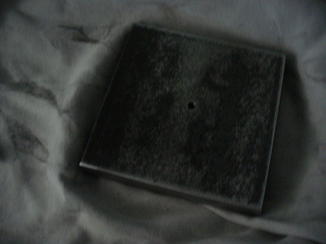

A la réception du personnage je détermine la matière du socle : en acier, en effet la figurine étant très légère ça permettra de rendre le trophée plus massif. Je fixe les dimensions : 90x90 mm, quant à l'épaisseur se sera celle en stock : 15 mm.
La fixation entre la figurine et le base se fera par vis.
Le socle est taraudé au diamètre M4.
Pièce débitée, taraudée et poncée
Après ponçage, je peints et vernis la base de plusieurs couches.

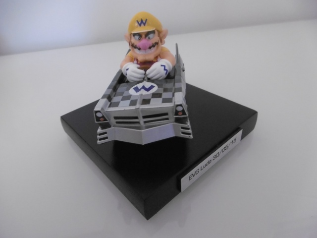

Le kart est démonté et percé à son milieu d'un diamètre 4 mm.
Je fais passer une vis HM4x20, tête en haut, par le trou créé.
J'ajoute un écrou avec glu qui vient pincer la partie inférieure de la figurine.
Je vise la figurine sur sa base en y ajoutant un contre écrou et de la glu.
Chez un spécialiste gravure, je fais réaliser, pour une douzaine d'euros,une petite plaque de 5cm x 1cm avec le texte "EVG Ludo 30-05-15".
Je viens coller à la glu sur le socle.
Et voilà le trophée est fini !
