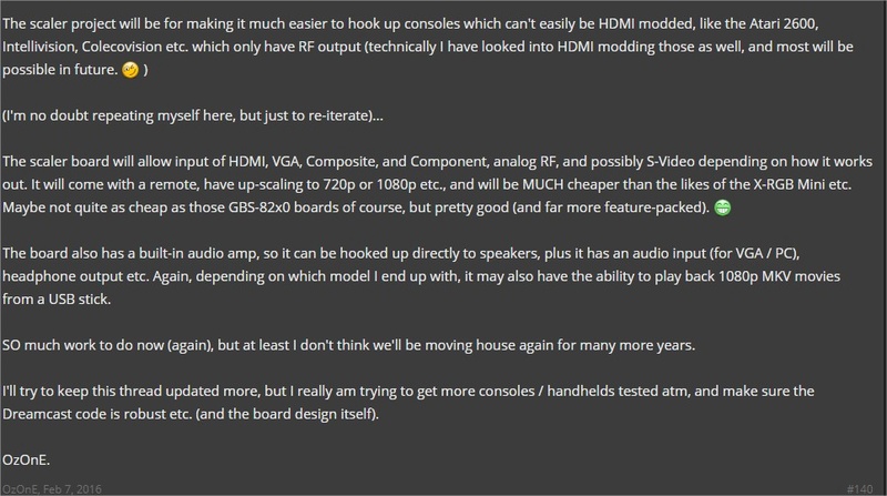

En lisant les avancés sur l'adaptateur HDMI que prépare Ozozone d'Assembler Games, j'ai appris que l'adaptateur permettra de belles choses :
- au lieu de sortir le signal video en anaglogique (VGA ou RGB ou S-Video) pour le convertir ensuite en HDMI (avec un convertisseur-upscaller) qui peut produire des ralentissements et une legere perte de qualité, son adapateur permettra de produire un signal numérique (HDMI) en natif.
- resolution natif supportés actuellement : 240p, 480p et 576p en natif, mais il va rajouté de la mémoire SD RAM à son adaptateur pour permettre l'upscal vers les résolutions 720p et 1080p et aussi des effets supplémentaires.
- l'adaptateur sera fournit avec une télécommande
- Il contiendra des sorties audio, et permettra la lectures des films MKV en 1080p via une clé usb (source : https://www.assemblergames.com/threads/sega-dreamcast-hdmi-adapter-coming-soon.56357/page-7 )
- Il est en train de tester la compatibilité avec le GD-EMU
- Il souhaiterai également ajouter le support Wifi (source: https://www.assemblergames.com/threads/sega-dreamcast-hdmi-adapter-coming-soon.56357/page-13 )

La dc supportera le format mkv, mais j'ai du mal à croire en 1080p... Je pense que ce sera de l'upscale à partir d'une source SD non ?

Non non c'est bien du mkv en 1080p mais supporté seulement avec l'adaptateur (qui sera surboosté en RAM comme indiqué sur le lien

Il y a quelques années Electronash / Ozone annonçait travailler sur un petit hardware permettant la connexion hdmi sur console Dreamcast (lire ici), depuis quelques semaines nous en savons plus sur cet adaptateur qui multiplie ses fonctionnalités.
Au lieu de sortir le signal video en analogique (VGA ou RGB ou S-Video) pour le convertir ensuite en HDMI (avec un convertisseur-upscaller) qui peut produire des ralentissements et une légère perte de qualité, son adaptateur permettra de produire un signal numérique (HDMI) en natif.
Les résolutions natives supportées actuellement sont 240p, 480p et 576p, mais Electronash va rajouter de la mémoire SD RAM à son adaptateur pour permettre l'upscale vers les résolutions 720p et 1080p et aussi des effets supplémentaires.
Le hardware contiendra des sorties audio, et permettra la lectures des films MKV en 1080p via une clé USB.
Enfin l'adaptateur sera livré avec une télécommande.
Electronash indique travailler sur la compatibilité avec le GD-EMU et souhaiterait ajouter le support wifi.

par contre le signal vidéo HDMI ne peut être natif, car cela voudrait dire que la console délivre ce signal vidéo numérique directement, ce qui n'est pas le cas, la preuve étant qu'il faut rajouter une carte de conversion vidéo
le seul et unique signal vidéo natif qu'offre la carte mère est un analogique RGBHV (VGA)
les signaux RGBS (péritel) et AV (composite) qu'il est possible d'obtenir avec la machine sont des conversions du RGBHV effectués par la carte mère

rax a écrit:le seul et unique signal vidéo natif qu'offre la carte mère est un analogique RGBHV (VGA)
Il y a bien un DAC donc, si on choppe le signal avant ce DAC on est full digital je me trompe ?
