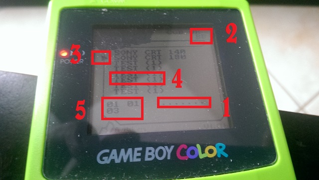

Je suis actuellement sur la réalisation du TV-B-Gone pour Game Boy Color par furrtek (ici : http://furrtek.free.fr/?a=gbtvbg ).
Pour rappel, les TV-B-Gone sont des "télécommandes universelles" permettant d’éteindre n'importe quel (ou presque) écran TV.
La soudure et la programmation se sont bien passé par contre j'ai un problème concernant l'utilisation du logiciel.
Quelqu'un saurait comment on l'utilise ?
Que veulent dire les 1, 2, 3, 4 et 5 en rouge ?
J'ai tenté de contacter furrtek, l'auteur du log, sans succès.

Re: TV-B-Gone GBC
Coucou,
Tu vas être super déçu mais c'est un truc que j'ai jamais terminé, et il n'y a que les codes Sony qui fonctionnent.
1 s'affiche quand un signal IR est envoyé
2 est un compteur de frames pour voir si rien n'a planté
3 c'est le curseur pour choisir la marque
4 sont des codes qui n'ont pas été ajoutés
5 sont les 3 ou 4 premières tempos du code sélectionné
