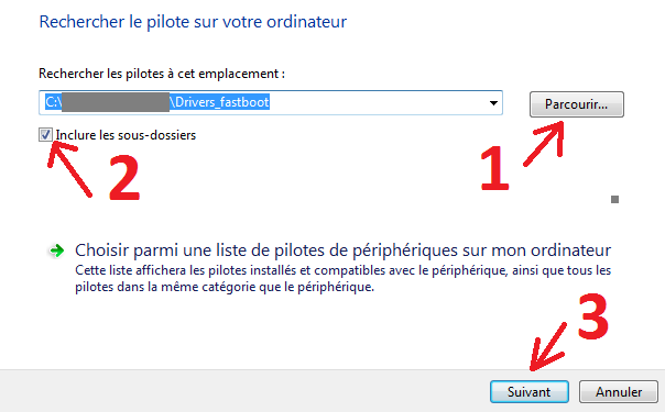

A-Téléchargez les drivers pour fastboot et décompressez le tout, un dossier nommé Drivers_fastboot se crée alors.
B-Connectez votre OUYA à votre PC et entrez dans le CWM.
C-Sur Windows, entrez dans le Gestionnaire de périphériques Windows et trouvez Ouyax-x avec un point d'exclamation.
D-Faites clic droit, mettre à jour les pilotes... et Rechercher un pilote sur mon ordinateur puis indiquez le dossier Drivers_fastboot, incluez tous les sous-dossiers et validez.
E-Confirmez si on vous le demande et attendez patiemment la fin de l'installation.
Votre console devrait être alors reconnue (en tant que Nexus) et le sideload pourra alors être effectué à partir du CWM.

Une fois dans le CWM votre console ne sera pas reconnu par le PC Windows, je vous propose une astuce qui permettra la reconnaissance.A-Téléchargez les drivers pour fastboot et décompressez le tout, un dossier nommé Drivers_fastboot se crée alors.
